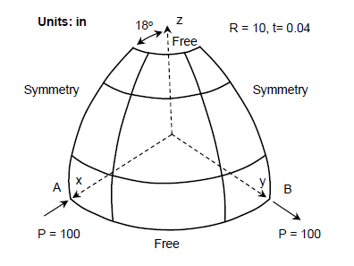

测试编号:VNL08 求出受到向内和向外集中力的半球壳体的位移。
定义
图 1.

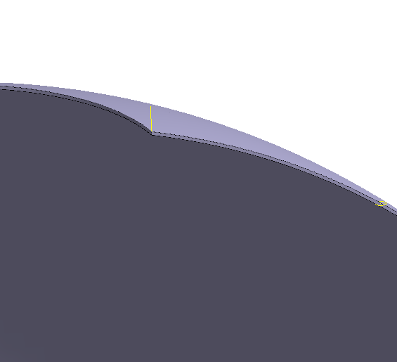

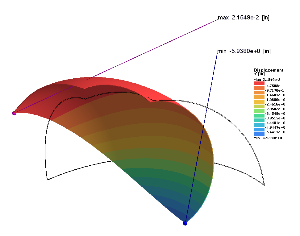

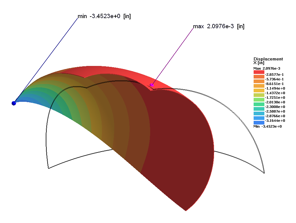

对称条件是通过在与对称平面重合的面上施加滑动边界条件来模拟的 (图 2)。在球体外表面的点上施加集中力 (图 3)。为了消除刚体沿 Z 轴的运动,球体顶部的一个点被约束在 Z 方向 (图 4)。

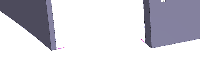

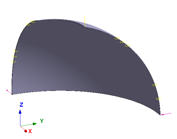

图 5 和 图 6 中显示了壳体在载荷 P=100 lbf 时的真实变形。
